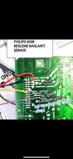

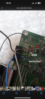

Philips 42pfl6008K modifikasyon 17mb181TC takıldı herkese hayırlı işler kolay gelsin görselde anlatım mevcut
    941.6 KB · Görüntüleme: 60
    794.4 KB · Görüntüleme: 64
    4.5 MB · Görüntüleme: 71
    3.8 MB · Görüntüleme: 71
