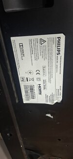

ibrahim34 Onaylı Üye Üye Katılım 10 Kas 2025 Konular 27 Mesajlar 133 Tepkime puanı 9 Şehir istanbul 8 Nis 2026 #1 YAZİLİM LAZİM USTA ANA KART NO 715G7772-M0D-B01-005K BU USTA Ekli dosyalar 20260408_174440.jpg 969.8 KB · Görüntüleme: 3

ibrahim34 Onaylı Üye Üye Katılım 10 Kas 2025 Konular 27 Mesajlar 133 Tepkime puanı 9 Şehir istanbul 9 Nis 2026 #4 full yazilim atim yine android menu da kaliyor açlip kapaniyor başka emmc de takti yine ayni usta
ibrahim34 Onaylı Üye Üye Katılım 10 Kas 2025 Konular 27 Mesajlar 133 Tepkime puanı 9 Şehir istanbul 9 Nis 2026 #5 eski emmc dumpu yedek aldim yeni emmc yazdim tv çalişti usta
