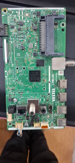

EmreEmre is verified member. Emmc Programlama Hizmeti Yönetici Admin EMMC USTASI Katılım 17 Kas 2023 Konular 177 Mesajlar 582 Tepkime puanı 1,361 Yaş 39 Şehir İstanbul 10 Ocak 2026 #21 Merhaba 17mb185 kartlar g32 ve g31 olarak ayrılıyor yazılımı da farklı olur genel de
ibrahim34 Onaylı Üye Üye Katılım 10 Kas 2025 Konular 8 Mesajlar 56 Tepkime puanı 4 Şehir Van 10 Ocak 2026 #22 ana kart bu emmc dump lazim Ekli dosyalar 20260110_114109.jpg 1.5 MB · Görüntüleme: 7
EmreEmre is verified member. Emmc Programlama Hizmeti Yönetici Admin EMMC USTASI Katılım 17 Kas 2023 Konular 177 Mesajlar 582 Tepkime puanı 1,361 Yaş 39 Şehir İstanbul 10 Ocak 2026 #23 Dosyayı indir 17MB185 VES650QNTL N2 N42 KLM8G1GETF-B041_1BIT.rar elektronikciler.net buradaki emmc yi ile de deneyiniz öncelikle ürün çalışır hale gelsin sonra yazılım işlemine bakalım

ibrahim34 Onaylı Üye Üye Katılım 10 Kas 2025 Konular 8 Mesajlar 56 Tepkime puanı 4 Şehir Van Salı saat 11:03'de #31 ben onu atiyorum stanby ışığı sabit yaniyor
EmreEmre is verified member. Emmc Programlama Hizmeti Yönetici Admin EMMC USTASI Katılım 17 Kas 2023 Konular 177 Mesajlar 582 Tepkime puanı 1,361 Yaş 39 Şehir İstanbul Salı saat 11:22'de #32 anakart besleme giriş soketi etrafında açık sigorta direnç olabilirmi kontrol edebilirmisiniz
ibrahim34 Onaylı Üye Üye Katılım 10 Kas 2025 Konular 8 Mesajlar 56 Tepkime puanı 4 Şehir Van Salı saat 12:09'de #33 YENİ EMMC TAKTİM BEN DUMP ATİM STANBY YANİM SÖNÜYOR FULL YAZİLİM ATİYORUM HİÇ ALMİYOR ACABA SIKINTI NE
EmreEmre is verified member. Emmc Programlama Hizmeti Yönetici Admin EMMC USTASI Katılım 17 Kas 2023 Konular 177 Mesajlar 582 Tepkime puanı 1,361 Yaş 39 Şehir İstanbul Salı saat 13:44'de #34 Mb185 de g31 ve g32 olarak ikiye ayrılır buna göre upgrade ile başlayan yazılımın başına mln yada mds yazılır
