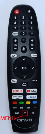

K
Bu kumanda var bundada açılmıyor

Usta yeni ONVO WhaleOS 10
servis menüsü MENU+1147
20 Ocak 2026

K
Servis menüsüne giremiyorum servis kodu bilen varmi
