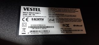

M musa ADIGÜZEL Bağımlı Üye Onaylı Üye Üye Katılım 16 Eki 2023 Konular 14 Mesajlar 63 Tepkime puanı 11 Puanları 0 22 Kas 2024 #1 Selam ustalarim kart degisti panel yazılımı alabilirmiyim ekran çift gösteriyor Ekli dosyalar 17322705520297559970469551842599.jpg 3 MB · Görüntüleme: 320
zeyfipol Emektar Üye Moderatör Destek Uzmanı Katılım 16 Eki 2023 Konular 10 Mesajlar 312 Tepkime puanı 283 Puanları 0 22 Kas 2024 #2 usta hangi kartı takınız panel etiketini atarsanız yardımcı olmaya çalışırız

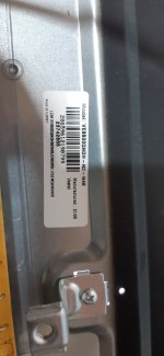

M musa ADIGÜZEL Bağımlı Üye Onaylı Üye Üye Katılım 16 Eki 2023 Konular 14 Mesajlar 63 Tepkime puanı 11 Puanları 0 22 Kas 2024 #3 Ustam aynı model kartan taktım panel uymadı sanırım kart 17mb180e Ekli dosyalar 17322714826622569467432376060048.jpg 1.2 MB · Görüntüleme: 6
zeyfipol Emektar Üye Moderatör Destek Uzmanı Katılım 16 Eki 2023 Konular 10 Mesajlar 312 Tepkime puanı 283 Puanları 0 22 Kas 2024 #4 deneyin ustam Ekli dosyalar MB180E.rar MB180E.rar 25.7 KB · Görüntüleme: 9 İndirme sınırları Gönderiyi indirmek için beğenmenize gerek yok. Günlük indirme limitinize ulaştınız. Mesaj sayınız bu eki indirmek için gereken sınırdan fazla.
