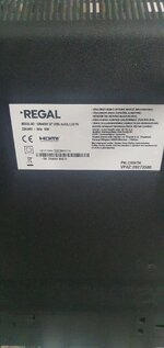

A arshedalbayati Üye Onaylı Üye Üye Katılım 12 Kas 2024 Konular 3 Mesajlar 9 Tepkime puanı 9 Puanları 0 Şehir Ankara 10 Mar 2025 #2 Panel görüntüsü bulanık Lvds ayarlarını düzeltiyoruz
A arshedalbayati Üye Onaylı Üye Üye Katılım 12 Kas 2024 Konular 3 Mesajlar 9 Tepkime puanı 9 Puanları 0 Şehir Ankara 10 Mar 2025 #3 Pnl no Ekli dosyalar IMG-20250310-WA0012.jpg 767 KB · Görüntüleme: 0

admin Site Sahibi Admin Destek Uzmanı Katılım 17 Nis 2022 Konular 2,994 Mesajlar 5,295 Tepkime puanı 9,643 Puanları 0 10 Mar 2025 #5 rar dosyasının içindekilerini pq adında klasor açıp işinde at menü 4725 diyip usb config yap tvyi açıp kapat düzelir
