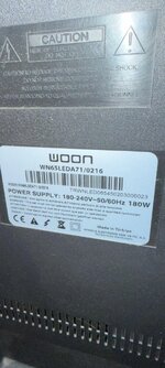

T tolgacer Onaylı Üye Üye Katılım 6 Ağu 2025 Konular 15 Mesajlar 70 Tepkime puanı 12 Konum istanbul Şehir İstanbul 6 May 2026 #1 Ustalarim merhaba suny dump yazdım cihaz stanbyden çıkmıyor cihazın dump lazim bozuk yedegim var. Rt2871v09 anakart Ekli dosyalar Screenshot_2026-05-06-04-21-01-839_com.whatsapp.w4b.jpg 403 KB · Görüntüleme: 0 Son düzenleme: 6 May 2026

konu sahibi T tolgacer Onaylı Üye Üye Katılım 6 Ağu 2025 Konular 15 Mesajlar 70 Tepkime puanı 12 Konum istanbul Şehir İstanbul 6 May 2026 #4 Ustam üstündeki hynix sorun olur mu birde işlemci Cmd bacağı kısa devre yani islemcidede sorun var kart lazım bana
