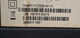

merhaba üstad 17 mb 82-2 yerine 17 mb 96 taktım görüntü negatif... uyumlu yazılım rica etsem

üstad tv den panel dosyasını indirmek için DownloadPq.mb96 boş fılaşa attım daha sonra tv ye taktım menü +4725 yaptım ama panel dosyasını almadı yardımcı olurmusunuz teşekkür ederim
size verdiğim dosyayı indirip pq klasorun içine atın ardından menü 4725 yapın
ustam konu kapatılabilir arıza verdiğiniz dosya ile çözüldü teşekürederim
