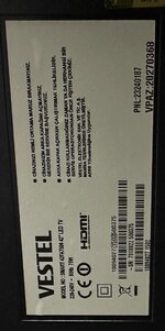

M m.efe_ogzm.efe_ogz is verified member. Onaylı Üye Üye Katılım 6 Mar 2025 Konular 38 Mesajlar 146 Tepkime puanı 26 Konum HUNAT MAH. NUH NACİ YAZGAN CAD. 17/C Şehir kayseri 30 Eki 2025 #1 ANAKART:17MB96 SORUN:STANDY IŞI YANIP SÖNÜYOR SİSTEM AÇMIYOR PANEL:

A adilkim Üye Efsane Usta Katılım 15 Eyl 2023 Konular 31 Mesajlar 57 Tepkime puanı 362 30 Eki 2025 #5 full yazılım,panel yazılımı Ekli dosyalar MB96 10095758 27430665 V376f.zip MB96 10095758 27430665 V376f.zip 94 MB · Görüntüleme: 2 17MB96 23240187.rar 17MB96 23240187.rar 11.1 KB · Görüntüleme: 1 İndirme sınırları Gönderiyi indirmek için beğenmenize gerek yok. Günlük indirme limitinize ulaştınız. Mesaj sayınız bu eki indirmek için gereken sınırdan fazla. Son düzenleme: 30 Eki 2025

M m.efe_ogzm.efe_ogz is verified member. Onaylı Üye Üye Katılım 6 Mar 2025 Konular 38 Mesajlar 146 Tepkime puanı 26 Konum HUNAT MAH. NUH NACİ YAZGAN CAD. 17/C Şehir kayseri 1 Kas 2025 #7 YAZILIM ALMADI USTAM FARKLI YAZILIMDA DENEDİM YİNE OLMADI NAND VE SPİ FLAS DEĞİŞTİM SORUN DÜZELDİ
