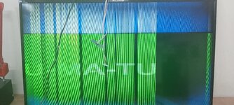

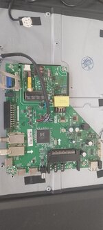

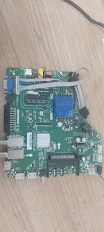

Anakart degisim.orjinali tp.ms3663s.pb801 yerine tp.ms3663s.pb818 taktim panel uymadi yazilim bulabilir miyiz

Ekran gelmiyor eski kartin dump i alip buna yazdim ekran normale döndü ama uyumsuzluk var kendi kendine tusa basiyor menuy giriyor
hocam taktığınız kartın işlemcisinde bir sorun olmasın ? isterseniz dump verelim onuda yazın
senin tv 43'' bu Tp.ms3663s.pb818 kartı 32'' tv ler kullanmış ustam sen tp.ms3663s.pb801 bul tak
bunu da dene usta
awox modeli usta
buna ancak bir led sürücüsü takarsan olur usta yoksa diğer şekil de ancak yazilimla olur
