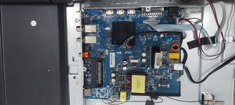

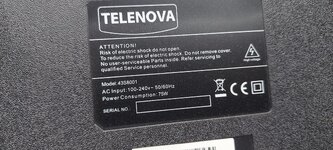

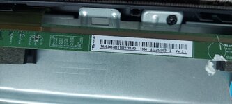

dostlar bu tv de açılış logosu geliyor biraz bekledikten sonra kapatıp açıyor tekrar logoda kalıyor full yazılımı varmı .şimdi den teşekkürler

HANGİ LİNK ÇALIŞMIYOR USTAM
televizyon hd ready mi 1080 mi
herhangi bir yerinde hd ready yazmıyor galiba 1080 emin olmak için nereye bakmak gerekiyor
yazılımı deneyip yazarım hemen
ustam bu yazılımı hiç almadı fişi taktığımda flas ın üzerindeki ışık yanıp sönüyor fakat yazılım başlamıyor hiç normal açılıyor gibi başlayıp logoda kalyor
başka bakalım
tamamdır indirip deneyim 40 inc olması sorun yaratmaz umarım
deneyebilirsin sorun olmaz
Ustam bu yazılımı aldı fakat yazaılım bittikten sonra kapatıp açtı ve ekrana hiç birşey gelmedi standby ışığı kırmızı yeşil dönüp duruyor arka planda tv nin ledleri yanıyor ama ekran boş sanki panel uymamış gibi
ustam tv arkaplanda çalışıyor anten taktığımızda ses geliyor fakat görüntü yok
ustam ilk denediğim laxas yazan oldu açtı açılış logosu farklı ve tv nin kendi kumandası da olmadı
ayrıca tv nin üzrerin de ki tuş takımı da çalışmadı
tamam o zaman diğerlerinide deneyin
ustam sadece laxas klasöründe ki 43 in yazan yazılım ve sonradan atığın allwiev yazan yazılımlarda görüntü geldi onlarda da kumanda etmedi
kumanda değişiyor ustam malesef evet ona uygun bi kumanda denemeniz gerek
ilgilendiğiniz için çok teşekkürler @ReisTech ustamın attığı yazılım oldu
