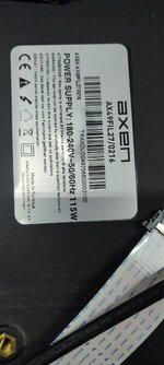

Sunny Sn-49FIL27/0216 kart degişti renkler ve ekran ters servis menuden düzeldi fakat aç kapada yine aynı oluyor
    183.9 KB · Görüntüleme: 2
save modu varmıydı sermis menüsünde
kart nedir hangi panel
bu kartlarda olmalı safe modu panel yazılımları yok çünkü
servis menüden ayar yaptık düzeldi fakat fiş çek tak aynı ayara geri dönüyor
Usta r .servis menü tekrar gir sonra genel Seting/genel ayarlar sonra save to rwo bir şey vardır onun açık yapın
eski karta çökmüş andireoid dönuyor açılmiyor servis yazılım olmuyor demiş yazılım atsak düzelme şansı varmı
