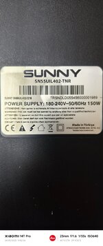

S.ALYKÜM herkese hayırlı işlere olsun.enteresan bir arızayla karşılaştım.
ana kart:13at402

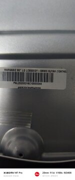

panel:LG550EGY-SMM3
arkadaşlar tv normal herşey güzel yazılar menü resimleri hatta youtube ana sayfa gayet stabil yalnız youtube oynatmaya başladığında hareketli resimler oluştuğunda görüntü negatifleşiyor.karanlık oluşuyor arka fontta kırmızılık sanki lvds arızasıymış gibi yalnız karanlık.bu sıkıntı uydu bölümündede aynı.kanal listesine basınca kanal isimleri stabil.13 at 402 kart takılıyken yapılanlar.
lvds değişti
servis menüden sıfırlandı
normal menüden sıfırlandı
t con sağlam
yeni kart takıldı 13at202 bunda haliyle görüntü çift ve bozuk resimleri atıyorum arızayla karşılaşan veya yardımcı olacak arkadaşlara şimdiden tşklrt.
