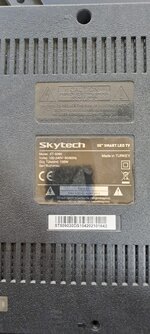

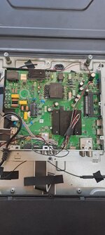

Merhabalar;
ST-5090 SKYTECH TV standby kırmızı yeşil yanıp yeşilde sabitlendikten sonra açılmıyor.kumanda tv açma kapatma işlev görmüyor.
Konu ile ilgili yardımcı olabilir misiniz.

abi bu webos sanırım lg kumandasından in stop yapmayı deneyin. bunlarda yazılım olmaz emmc var. birde kondastörlerden yapıyor kontrol edin voltajları
kart değişimi sağlandı.teşekkürler
