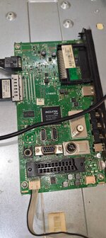

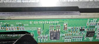

Ekranı kırık olan SEG 40 inç led TV'ye Samsung 40 LCD TV'den paneli söküp taktım,iki Tv'de harici t-con yok, görüntüyü alamadım, fotoğraflarda taktığım panelin numarası yazıyor,çalıştırabilecek elinde yazılım olan varmı

biri ready biri full hd ise dönüştürücü kullanmadan görüntü alamazsınız
lvds soketini bir ön tarafa aktarın
Resimde kullandığım çevirici ile ekran geldi arkadaşlar
