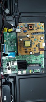

110
48

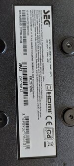

anakart 17mb181 dostlar bu tv ilk geldiğinde hiç ses yok ekrana bastığında ekrana ses seviye göstergesi bile çıkmıyordu ben fabrika ayarlarına döndüm şu anda sanki bir kumandada sağ yön tuşu basılı kalmış gibi imleci sürekli sağa kaydırıyor otomatik yazılım alakalı bir durum varmıdır yoksa başka bir yere mi yoğunlaşayım

Merhaba üründe joystick varmı var ise kablosunu çıkarıp deneyin yok ise yazılım denenebilir fakat işlemci kaynaklı bir durumda çıkabilir
yok kartta sadece üzerinde sabit göz ve bir tane açma kapatma düğmesi var başka joystik veya başka bişi yok
