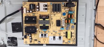

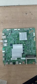

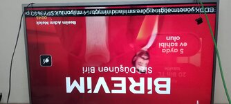

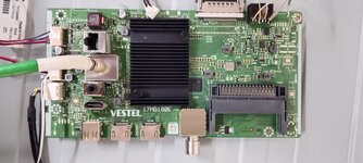

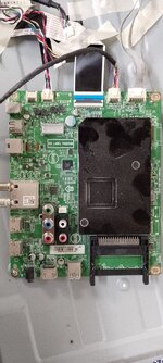

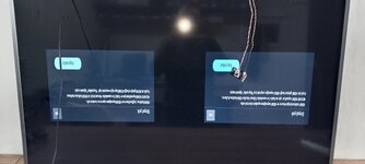

715g8579-mod-b01-005t anakart söküldü yerine 715g9907-m01-b03-005g takildi goruntu cift ekran oldu ayarı varmi yada yazilim bulabilir miyiz

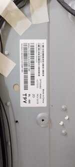

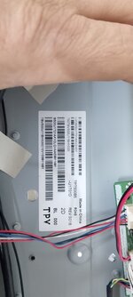

50pus7303/62 dönüşüm

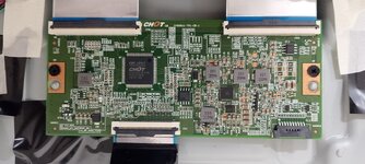

Vestel 17mb180e kart takildi kendi tconu kullanildi besleme kartinda Q9141 nolu transistor sökülüp hat saseye kisadevre yapildi 12v besleme alindi anakartta ise
1ve11 nolu uclara 12v
5 no dim
7 no backlight on/off verildi
Panel yazilimi ile duzeltildi
