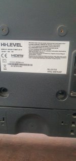

43hl660 a. LG panel attım görüntü ters yazılım lazım. Ana kart. Mb211s

taktığınız panel kodu lazım
DownloadPq.mb211
boş flasha bu şekilde klasör açıp tvden menü 4725 yapıp usb config den alıp buraya atarsanız mirror yapar göndeririz.
ustam ilgine tşkkür ederim ptf dosyası üzerinden ters dönme işini çözdüm yalnız ekran modu nu 16/9 getirmem lazım menü görünmüyor bunu ptf dosyası üzerinden düzeltebilirmiyim
