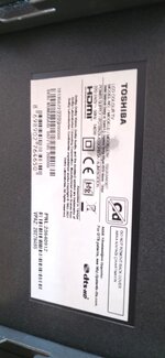

17mb170
Genel yazılım yüklüyorum açılıyor güncelleme yapıyorum
Logo gelir tekrar açılıyor devam edecek

Maalesef olmadı Bir de ilk yazılım yüklerse netflix de açılmıyor Hata diyor güncelleme den sonra kapatıp tekrar açılıyor
Bu konuda yardımcı olabilir misiniz
Muhtemelen indirdiğiniz yazılım Android 9 .yazılımı internet üzerinden güncellemeyi deneyin.Android 11 olacaktır
Yazılımdan sonra Android 9 açılır ama bir hatası var internetten üzerinden güncelleme yapıyorum Android 11 ama kapatıp tekrar açılıyor
boyla oluyor
anakart falanmı değistirdiniz ustam panel falanmı değişti
telefon numaranızı yazınız ustam yardımcı olmaya çalışalım
