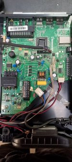

P PRFSLV Aktif Üye Onaylı Üye Üye Katılım 12 Nis 2023 Konular 8 Mesajlar 34 Tepkime puanı 4 Puanları 0 Yaş 65 10 Ara 2024 #1 ELTON EL32DAL502/0202 Açılmıyor stb ledi yanıyor yazılım mümkünmü.

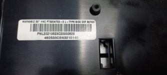

A alisürmeli Emektar Üye Moderatör Destek Uzmanı Katılım 7 Kas 2023 Konular 12 Mesajlar 264 Tepkime puanı 334 Puanları 0 10 Ara 2024 #2 kart ve panel bilgilerini yazınız
P PRFSLV Aktif Üye Onaylı Üye Üye Katılım 12 Nis 2023 Konular 8 Mesajlar 34 Tepkime puanı 4 Puanları 0 Yaş 65 10 Ara 2024 #3 kart:TP.MS 3663.PB 03
P PRFSLV Aktif Üye Onaylı Üye Üye Katılım 12 Nis 2023 Konular 8 Mesajlar 34 Tepkime puanı 4 Puanları 0 Yaş 65 10 Ara 2024 #4
A alisürmeli Emektar Üye Moderatör Destek Uzmanı Katılım 7 Kas 2023 Konular 12 Mesajlar 264 Tepkime puanı 334 Puanları 0 10 Ara 2024 #5 stanby yanıyor açılmıyor ise dump yükleme imkanınız varmı uf1 e flaş entegresine Ekli dosyalar EN25QH64.rar EN25QH64.rar 5.2 MB · Görüntüleme: 3 İndirme sınırları Gönderiyi indirmek için beğenmenize gerek yok. Günlük indirme limitinize ulaştınız. Mesaj sayınız bu eki indirmek için gereken sınırdan fazla.
P PRFSLV Aktif Üye Onaylı Üye Üye Katılım 12 Nis 2023 Konular 8 Mesajlar 34 Tepkime puanı 4 Puanları 0 Yaş 65 10 Ara 2024 #6 TEŞEKKÜRLER Var deneyeceğim.
P PRFSLV Aktif Üye Onaylı Üye Üye Katılım 12 Nis 2023 Konular 8 Mesajlar 34 Tepkime puanı 4 Puanları 0 Yaş 65 10 Ara 2024 #7 ustam teşekkür ederim sayenizde halloldu.
