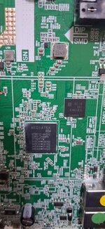

benim ana kart işlemci bu google tv emmc 16 gb usta
    1.4 MB · Görüntüleme: 6
58DG22000 YAZILIM GOOGLE TV YAZİLİM
direk usb yazilim atim düzeldi usta
