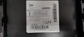

lvds kablosunun uçlarını ve soketlerini cıkarıp güzelce temizleyin eger düzelmez ise arka kapak etiketini yükleyin yazılımına bakalım ustam
dostlar lvds uçlarını temizleyip denedim başka lvds ile denedim gene olmadı ayrıca başka tcon ile de denendi olmadı halen renk döngüsünde fakat üzerindeki düğmeden veya kumanda dan açma kapatma yapıyor
