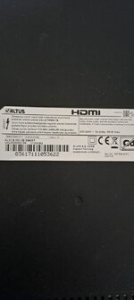

RECAİ USTA Onaylı Üye Üye Katılım 16 Kas 2023 Konular 27 Mesajlar 150 Tepkime puanı 42 Şehir BATMAN 3 Ocak 2026 #1 Merhabalar; AL43 B 850 5B Smart TV standbyda kalmış açılmıyor. Konu ile ilgili yardımcı olabilir misiniz. Ekli dosyalar WhatsApp Image 2026-01-03 at 16.57.11.jpeg 62.7 KB · Görüntüleme: 5 WhatsApp Image 2026-01-03 at 16.57.32.jpeg 162.3 KB · Görüntüleme: 6

A alisürmeli Eski ama sağlam Yönetici Admin Destek Uzmanı Katılım 7 Kas 2023 Konular 83 Mesajlar 639 Tepkime puanı 1,824 3 Ocak 2026 #2 burayı inceleyiniz Çözüldü Konu 'RT809H İLE 6886T8E EMMC LİSANLAMA VE ÇÖZÜMÜ' 17 Ara 2025 Güncelleme sonrası 6886t8e şasi kodlu televizyonlarda yaşanan yazılımsal çökme sorununa yönelik kesin çözümü . BU İŞLEM RT809H İLE BİZZAT TARAFIMCA YAPILMIŞ VE BİRDEN FAZLA KART İLE SORUN ÇÖZÜME ULAŞMIŞTIR. ALTUS AL65 B 850 5B ALTUS AL50 B 850 5B Altus AL43 B 850 5B ALTUS AL55 B 860 5B 1. ADIM KATRINIZIN EMMC Yİ DOSYALARINI KOPYALAYIN 2.ADIM VERDİĞİMİZ SAĞLAM EMMC DOSYASINI İNDİRİN 3.ADIM VERDİĞİMİZ EMMC LİSANSLAMA PROGRAMINI KULLANARAK LİSANSLAYIN 4.ADIM LİSANSLADIĞINIZ EMMC DUMP DOSYASINI KARTIN EMMCSİNE YAZINIZ VE KARTA TAKIN 5.ADIM KARTIN UART...

konu sahibi RECAİ USTA Onaylı Üye Üye Katılım 16 Kas 2023 Konular 27 Mesajlar 150 Tepkime puanı 42 Şehir BATMAN 3 Ocak 2026 #3 Merhaba ustam RT809 cihzazım yok. kart gönderim için görüşebilir miyiz.

konu sahibi RECAİ USTA Onaylı Üye Üye Katılım 16 Kas 2023 Konular 27 Mesajlar 150 Tepkime puanı 42 Şehir BATMAN 15 Ocak 2026 #5 admin' Alıntı: 0 (536) 033 38 83 emre ustayla görüşebilirsiniz Genişletmek için tıkla ... Merhabalar; AL43 B 850 5B Smart TV anakart EMMC yazılımı Emre ustanın desteğiyle tamamlanmıştır. Teşekkür ederim Emre usta.Emeğinize sağlık. İyi Çalışmalar.
