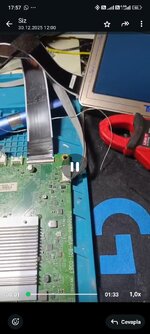

T tolgacer Onaylı Üye Üye Katılım 6 Ağu 2025 Konular 13 Mesajlar 64 Tepkime puanı 11 Konum istanbul Şehir İstanbul 24 Şub 2026 #1 Merhaba ustalarım cihaz için dump MMC yedek lazım.rt809h yedeği

konu sahibi T tolgacer Onaylı Üye Üye Katılım 6 Ağu 2025 Konular 13 Mesajlar 64 Tepkime puanı 11 Konum istanbul Şehir İstanbul 25 Şub 2026 #5 Tamam ustam bende bakınıyorum bulursam paylasirim cihaza uygun boot ta olur sadece
konu sahibi T tolgacer Onaylı Üye Üye Katılım 6 Ağu 2025 Konular 13 Mesajlar 64 Tepkime puanı 11 Konum istanbul Şehir İstanbul 3 Mar 2026 #6 boot dosyası bu yüklendikten sonra yazılım atmanız gerekir.mmc ucmus cihazda kullanılmalı. Ekli dosyalar 58PUS8506 MT9970ATPQDC Bootloaders.rar 58PUS8506 MT9970ATPQDC Bootloaders.rar 3.2 MB · Görüntüleme: 11 İndirme sınırları Gönderiyi indirmek için beğenmenize gerek yok. Günlük indirme limitinize ulaştınız. Mesaj sayınız bu eki indirmek için gereken sınırdan fazla.

konu sahibi T tolgacer Onaylı Üye Üye Katılım 6 Ağu 2025 Konular 13 Mesajlar 64 Tepkime puanı 11 Konum istanbul Şehir İstanbul 5 Mar 2026 #8 Dosya ismini BOOT1 yapın ustam rth tarafindan çıkarılan dosya boot2 boş onu yüklemeye gerek yok ofset 0ile 0x200.. arası bu dosya
