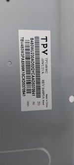

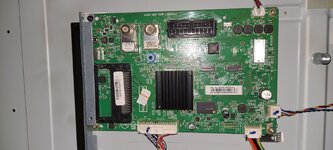

philips 48pfk4100/12 dostlar bu tv philips logosu gelip geri kapanıyor uygun yazılım bulabilir miyiz.
full yazılım veya nand yazılımı
k.b resimleri yüklememiş tekrar yükledim
    168.9 KB · Görüntüleme: 1
    88.9 KB · Görüntüleme: 1
bu da paneli
    47.1 KB · Görüntüleme: 1

Buyur Usta. bu yazılım deneyin Eğer olmazsa nand veririz
1.Indirdiğiniz dosya Zipten çıkartırın.
2.usb FAT32'yi Biçimlendir. emin olun
3. USB flash sürücünün 3 dosyayı ana dizinine kopyalayın.
4. Güç kablosunu TV'nin çıkarın.
5. USB sürücüyü TV'deki USB takın.
6. Güç/Joystick düğmesini basılı tutun, ardından güç kablosunu TV'nin takın.
ustam ilgin için teşekkürler verdiğin yazılım oldu . 3 farklı flash la denedim 3. de aldı yazılımı
