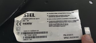

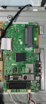

Selamınaleyküm elimde 3D SMART 42PF8175 42 LED TV tv mevcut kendi anakartında kumanda çalışmıyor işlemiyor başka alıcı göz denedim yine çalışmadı.Başka anakart denedim kumanda çalıştı.Taktığım anakart için gerekli yazılımı paylaşabilirmisiniz ?1704972587647.jpg1704972465794.jpg

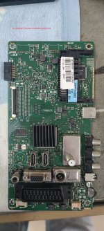

Çalıştırmak istediğim anakart bu

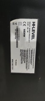

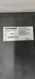

Ustam kusura bakmayın yanlıs arka kapak fotografı atmısım yardımcı olurmusunuz

ustam vermiş olduğunuz yazılımı denedim yazılımı aldı ama görüntü hala bozuk ve ters
panel yazılımı istiyorsunuz yani =? görüntü ters ise
tamam ustam deneyip haber veririm elinize emeğinize sağlık hayırlı çalışmalar
ustam sıkıntı yazılımı aldı ama kumanda 2 anakarttada işlememeye başladı
yazılım farkından dolayı kumanda değişip deneyin.
Ustam renkler düzeldi kumanda çalıştı sadece görüntü ters
ustam bunu menüden mi normal stand by kısmındanmı atıyorum
boş bir flash belleğe içindeki dosyaları çıkartıp atıyorsunuz. sonra menü tuşuna basıp ardından 4725 basarak servis menüsü çıkıcak oradan usb configrasyona basıp tvyi resetle.
ustam ekteki dosyaları indirip dedinizi yaptım sorun devam ediyor 4 farklı usb denedim lütfen bekleyeniz diyor ama aynı görüntü ters hepsindede resetledim
