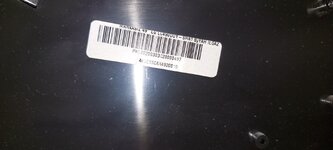

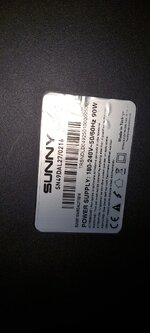

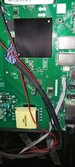

Çözüldü 18AT027 STANBY IŞIĞI SABİT
can_elk
9 Mar 2023
20
114
48
    76.7 KB · Görüntüleme: 4
    148.4 KB · Görüntüleme: 4
    204.8 KB · Görüntüleme: 4
flash disk takılıyken sabit yanıyor
stanby ışığı sabit ise yazılım almaz. emmc yazmalısınız
Bu mesajla sorun çözülmüştür
mmc değitirerek problem çözülmüştür ilginiz için teşekürler
